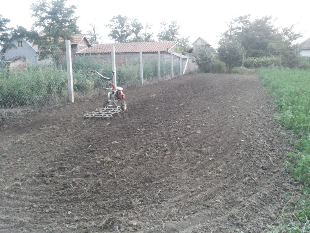

Pa recimo efekat drljanja je unosenje semena u zemlju, ovako kada ostane na povrsini, prvo mnogo je veca sansa da se osusi jer ce ostati bez vlage, drugo, ptice ce pojesti neku kolicinu semena kada ostane tako na povrsini.Ako je ravno i sejalica lepo useje samo povaljati. Ako je jako rastresito mozes povaljati i pre i posle setve. Ne vidim efekat drljanja.
Ne mislis da ce biti problema kod prvog kosenja, jer ce biti dosta meko sto u strani jako smeta, takva su moja iskustva, zato sam i resio da pravim valjak i povaljam, naravno i zbog boljeg prijema.Zemlja je poprilicno kisela kod nas uopste.

Isto sejem zvrcom, necu ni valjati ni drljati.
Valjanje obavezno praktikujemo u idealnim uslovima, ovde je strana, zemlja jako suva, svlacice traktor pa ce ostati kanali ogromni a uradjeno je super, necu da kvarim njivu!
Rekao si da sejes sejalicom. Valda ce usijati u zemlju. Nemam iskustva sa drljanjem posle srtve, ali seme je lako neznam koliko ce otici dole posle drljace i zato kazem da to ne vredi.Pa recimo efekat drljanja je unosenje semena u zemlju, ovako kada ostane na povrsini, prvo mnogo je veca sansa da se osusi jer ce ostati bez vlage, drugo, ptice ce pojesti neku kolicinu semena kada ostane tako na povrsini.

Nece, imam samohodnu bcs skoro nova, koristimo je za neke tesne situacije i za prva kosenja dok se ne uledinci,inace je mrzim!Ne mislis da ce biti problema kod prvog kosenja, jer ce biti dosta meko sto u strani jako smeta, takva su moja iskustva, zato sam i resio da pravim valjak i povaljam, naravno i zbog boljeg prijema.

Rucnom sejalicomRekao si da sejes sejalicom. Valda ce usijati u zemlju. Nemam iskustva sa drljanjem posle srtve, ali seme je lako neznam koliko ce otici dole posle drljace i zato kazem da to ne vredi.
PODRLJAJ OBAVEZNO !!!!Sutra sejem lucerku. Sejacu rucnom sejalicom Vilager. Parcela je isfrezirana, sad neki mi govore da drljam posle setve oa valjam, a neki govore da ne drljam nista samo da bacim i povaljam da ga ne bi ubacila duboko drljaca posto je duboko isfrezirano. Ja opet mislim da treba da ga podrljam, odignem malo drljacu da ne ide celom tezinom jer nece imati potrebe, samo krila da budu na zemlji bez rama.
Sta vi mislite?
