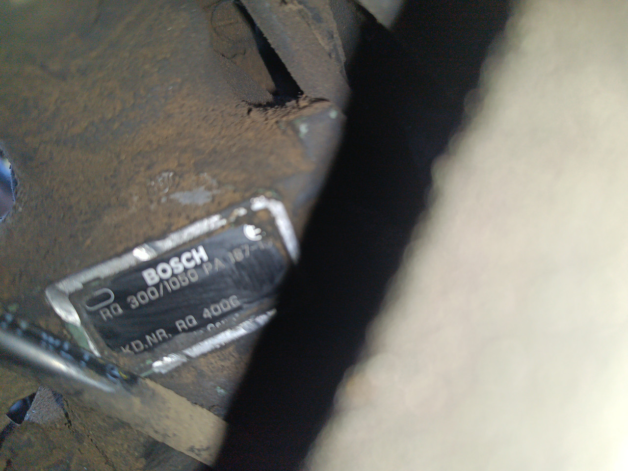

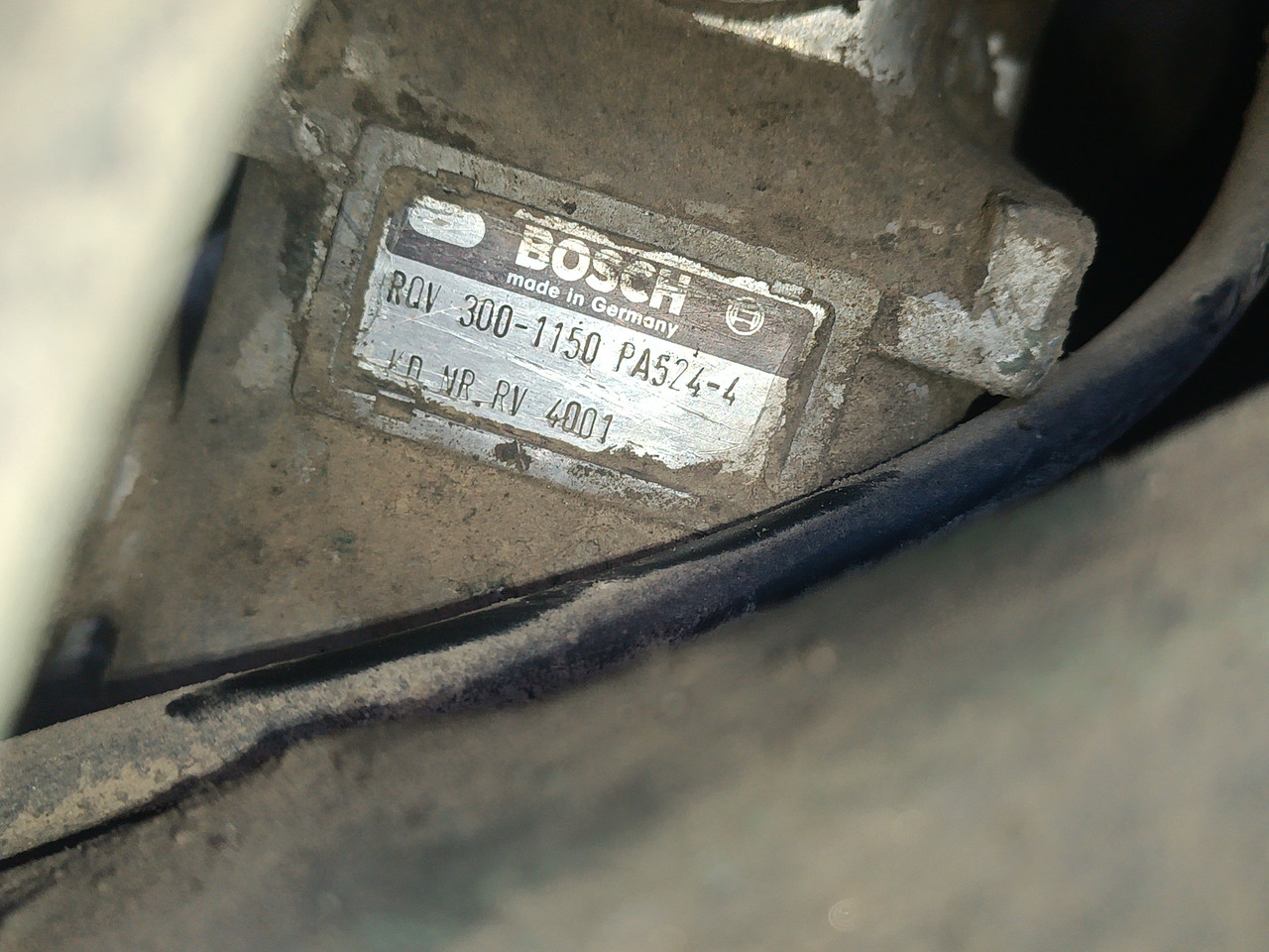

Koji bosisti su vam prepravljali regulatore pumpi na mercedesima sa kamiona koje ste ubacivali u kombajne ?.Ono RQV,RSV,RQ ,nama za poljoprivredu,ili neku drugu masinu kao meni,treba ono RSV ?,da na zadatim obrtajima odrzava iste nebitno od opterecenja.Jedan bosista mi rekao da RQV regulator meni odgovara,ali malo citanjem po netu o RQV,malo mi nejasno oko tog tipa regulatora,negde pise jedno,na drugom mestu pise drugo o njemu ....Inace slike su sa nekih motora koje sam gledao prethodnih dana na placevima.
Na mom bivsem zmaju, sada vec pokojni Djurica u Opovu, 50e ruke i imao je regulator u rafu, jos 100e. Zeravica mi trazio samo 18000rsd za ruke 🙃 Durica je bio majstorcina za taj kamionski program, tako je ustelovao da sam ne retko imao potrosnju od 6l/kj.
Zeravica je imao te regulatore al ti nebi preporucio iz gore navedenog 😂
