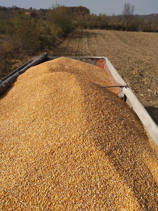

Da li neko zna koliko zaista hvataju ove dve prikolice i koliko je ova kombinacija teska? Vozac je rekao da prednja uz kamion hvata 16 tona kukuruza, a prikolica 20 tona. To mu dodje oko 36 tona.
Juce napunili kamion do kraja, a u prikolicu je moglo jos da stane oko 3 tone recimo. Na kraju izmereno svega 26.500kg pa mi pade na pamet da mozda nisu mangupi sve iskipovali.
