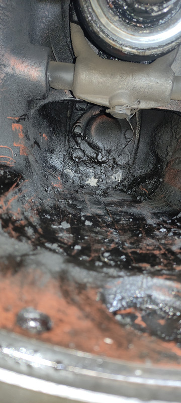

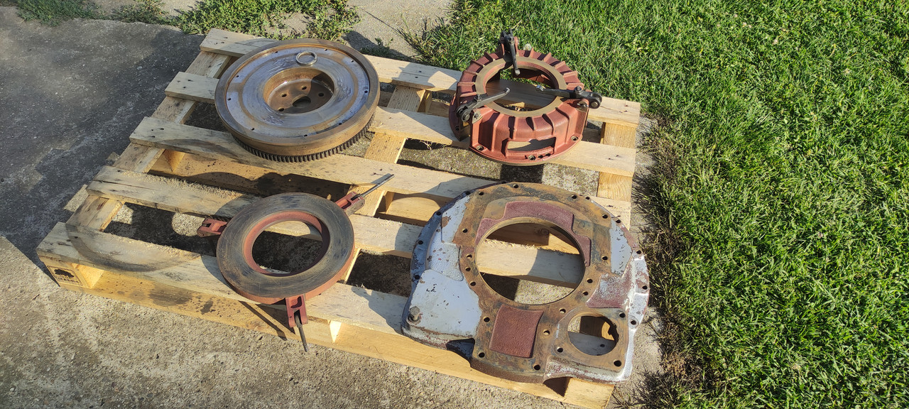

Zdravo kolege.
Imam jedno pitanje vezano za Rakovicu 65.
Javilo se neko čudno brujanje tokom vožnje bez opterećenja, dok se sa većim teretom nije čulo nikako ili neznatno je sam zvuk bio prisutan.
Prilikom provjere nivoa ulja u reduktorima,u lijevoj strani sam našao kosuljicu ležaja.
Logično,skinuli smo trubu veliki ležaj je stradao, falilo je 3,4 kugle.stavljen je novi lezaj semering i očišćeno sve.Pri tome sam promenio ulje u reduktorima i mjenjaču.
Problem je što i dalje imam "brundanje" sada još izraženije,plus čuje se i kada je traktor pod teretom-kiperka puna drva,što prije nije bio slučaj.
Ima li neko ideju šta može biti u pitanju?
Hvala
Стани на фелну са обе ноге ухвати са рукама точак. Тако пробај да заљуљаш цео точак. Можда има луфта у рукавцима.
