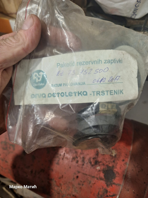

Da, dole na dnu velike cevi. Stara na kugli se zatvara.
Sent from my XQ-DQ54 using Tapatalk
