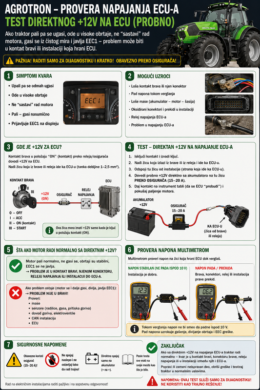

Ako nekoga krene da prca Agrotron tokom paljenja motora, neće da sastavi, upali i odmah ode u visoke obrtaje, ugasi se iz čistog mira, upali pa se ugasi... prijavi grešku EEC1 na displeju da zna šta ga je snašlo.U početku je da ti srce stane jer dijagnostika daje razne moguće uzroke a pošto je sve na struju sasvim je razumljiva pojava sekiracije. 😂
Na traktoru je sve hvala Bogu upakovano i zakomplikovano da ne možeš nigde prići k'o čovek već moraš da se zavlačiš i izigravaš Hudinija ne bi li prišao kablovima i konektorima.Nekih 10 dana čačkanja i provere mase, kontakata, releja i osigurača da bi se na kraju ispostavilo da je brava paljenja kaput.Mojoj sreći nema kraja a nova košta celih 3.250 dindži.
Vi ste se zezali 10 dana a problem je bio očigledan (Prvo što zakaže je brava paljenja, pa tek onda releji).
Ima fora da imobilišete samu bravu paljenja (Tom metodom se vidi da li ona zeza ili ne).
Slikovito uputstvo za imobilizaciju brave paljenja
Vidim da koristite napredniju verziju ChatGPT.Meni je crtao sve sem kontakt brave, izgleda namerno .ebo ga otac. 😂

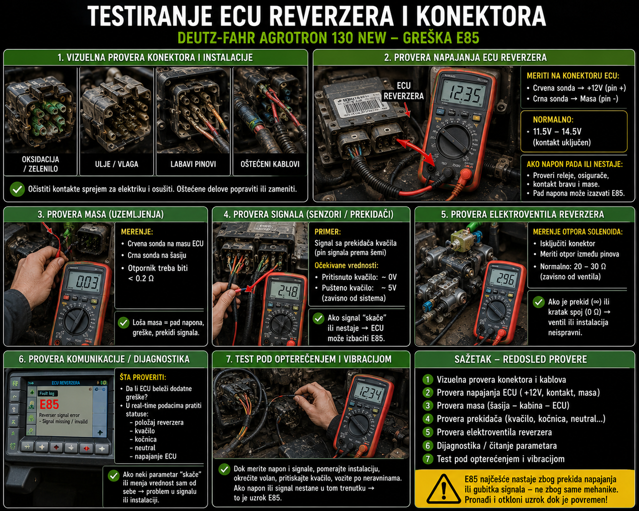

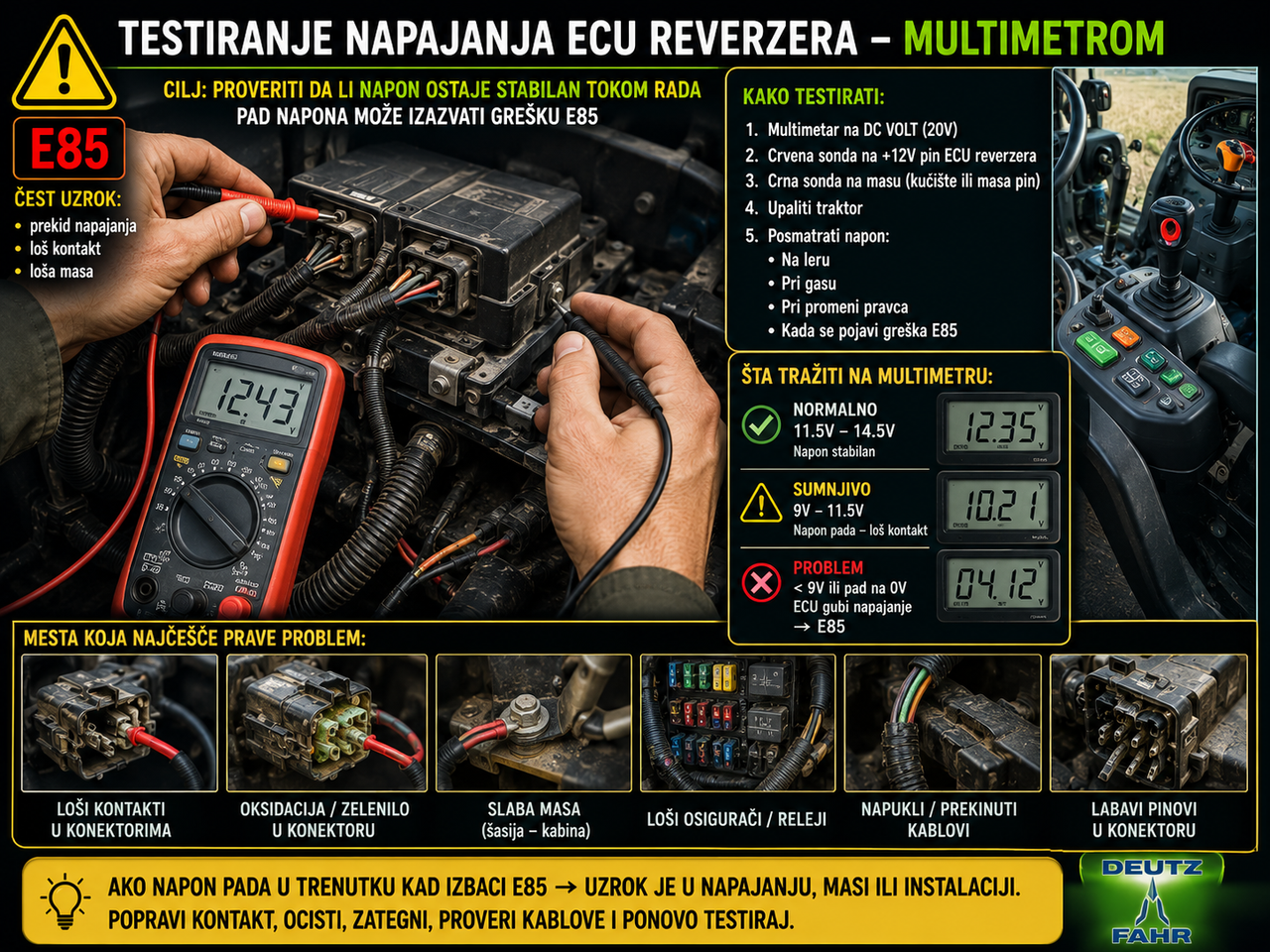

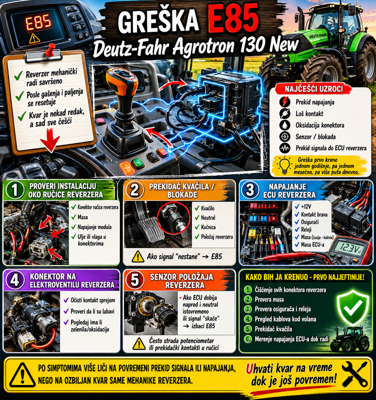

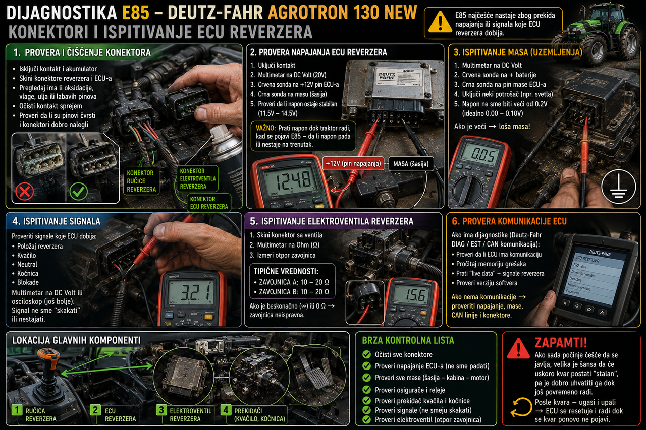

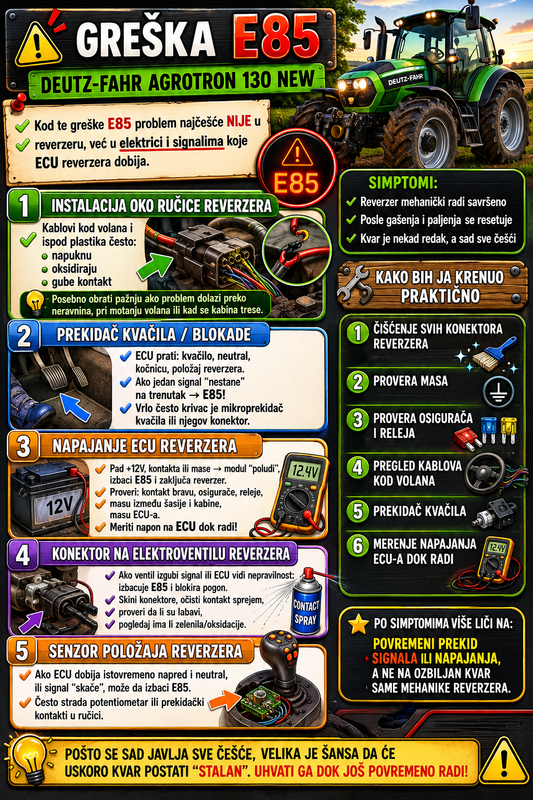

Treba meni još pomoći.😂 Na Agrotronu 130 New imam 2 problema.Jedan sam rešio, čekam da mi jave cenu senzora položaja nožnog gasa pa da ga kupim i montiram.
Drugi problem je greška E85 koja se tiče samog reverzera i njegove blokade.Mehanički kvar nije u pitanju jer sve funkcioniše besprekorno osim kada sistem poludi, izbaci grešku 85 i sve stane.Ugasim motor resetuje se sistem, upalim i vozi dalje, e sad to je uspevalo i nije se često dešavalo možda jednom ili dva puta tokom godine ali je u poslednje vreme počelo češće da zeza, nekad ni jednom a nekad više puta tokom dana pa treba krenuti od nekud i tražiti prekid.
Vama bi dobro došli ovi uređaji
Vi baš imate problem sa tim gremlinima :haha: tačnije tom oksidacijom uglavnom oko ECU (Kontakt sprej sa lubrikantom to rešava, znači otkačite sve konektore i prskajte). Podrazumeva se da prekontrolišete i konektor kod menjača (Reverzera) takođe i njegov relej (Nema veze on može da klikće a da pravi problem, imao sam situaciju), da ne zaboravim pogledajte i kontakt bravu. Sve u svemu pročitajte (Pogledajte) slike pa odradite tako.
Staviću vam slike pa ispratite to​
