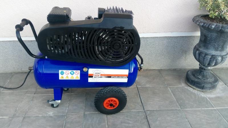

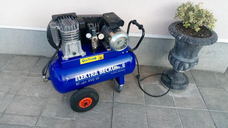

@abarth 822 čime si čistio i polirao glavu kompresora i motor?
Ja sam skoro dobio dobar italijanski kompresor sa trofaznim elektromotorom pa bi ga malo trebalo možda očistiti. Spremio mu bocu još da se ofarba i sklopka i cevi da se nabave. Biće manja boca 80 litara da bi bio lakši za transport a po potrebi može se priključiti još jedna
Naslaga farbe sa motora i glave se samo ljuštila kod pranja,izgleda da je prije bio več od prašine i tako farba nije hvatala na metal.Na par mjesta sam moro sa malim špahtlom da pomognem ali uglavnom je samo sa pranjem sve išlo dole.A na boci druga pesma gruba polir pasta i par sati rada ali uglavnom je dobro ispao.

Abart jesam li te ja dobro razumeo da si i elektro motor prao?
Ovu glavu i motor sam dobio. Po nekim podacima koje sam našao na fiac sajtu glava je sa dva cilindra i ima oko 400 kubika i gura oko 400 litara u minuti.
A bocu sam spremio plinsku od auta samo da se ofarba. Videćemo kako će ispasri
