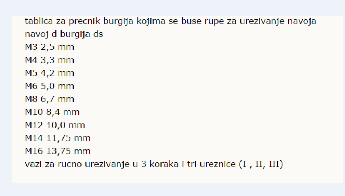

Može li se gde naći neka tablica ili tako neki podatak za potrebnu dimenziju burgije da se pravilno ureže navoj.
Toga imas na netu na kamare , tap drill ti je rupa potrebna za urezivanje , evo ti jedna jednostavnija tabela

Hvala na odgovoru svima, slabo poznajem engleski pa nisam hteo da lupam napamet ali @Kiraj je postavio bas ono najprostije sto meni treba.
@Grabik sacuvacu i ove tablice sto si ti postavio ako bude potrebno nekad nesto sto neobuhvata ova tabela od @Kiraja.

Najprostije je da od nazivne mere navoja oduzmes korak navoja i sa tom burgijom busis. To ti je u osnovi za rucno rezanje navoja. Ovo pravilo se primenjuje i za fine i za standardne navoje.

To jeste pravilo starih majstora, i za rucne ureznice u tri prolaza, mada mogu i mašinske direktne samo pažljivo

Meni su neki stari majstori govorili da do 8mm navoja množim sa 8 i dobijam fi burgije kojom treba bušiti rupu pre urezivanja navoja.Npr za 6mm navoj x8=4,8mm burgija.Da li je tačno ne znam, ja ovako radim i zadovoljan sam.
To su tacne mere, samo se ne bi slozio da je precnik burgije i precnik otvora za urezibanje navoja isto. Burgija mora da je idealno naostrena da bi pravila tacnu meru. Obicno pravi 0.1mm u plusu, a bome ako je ostri pacer moze daleko preko mere da prolaufa.

Mi imamo burgije za sve rupe sa liste (svake godine par puta sastavljam narudžbenice za tendere pa iz kataloga skupljam mjere burgija koje nam trebaju, radi se o više hiljada burgija), kupuju se po tačnim mjerama. Oštrenje burgija se vrši na preciznoj mašini Ako je potrebna veća preciznost, posebno kod velikih i odgovornih navojnih veza buši se manja rupa pa se razvrtačem podesi na tačnu mjeru.
Razvrtaci su obicno na okrrugloj meri, a i skupo je razvrtati rupu za uvoj, jer razvrtac lako puca.
