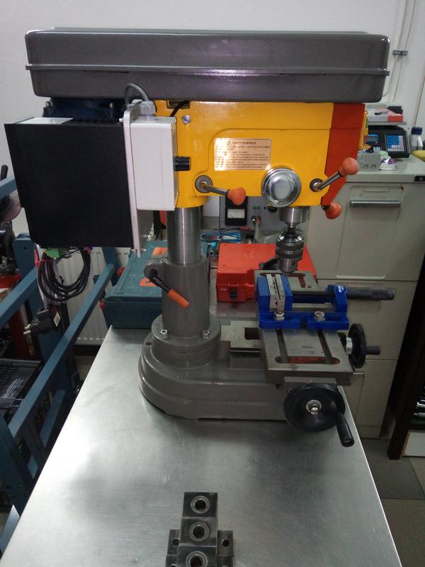

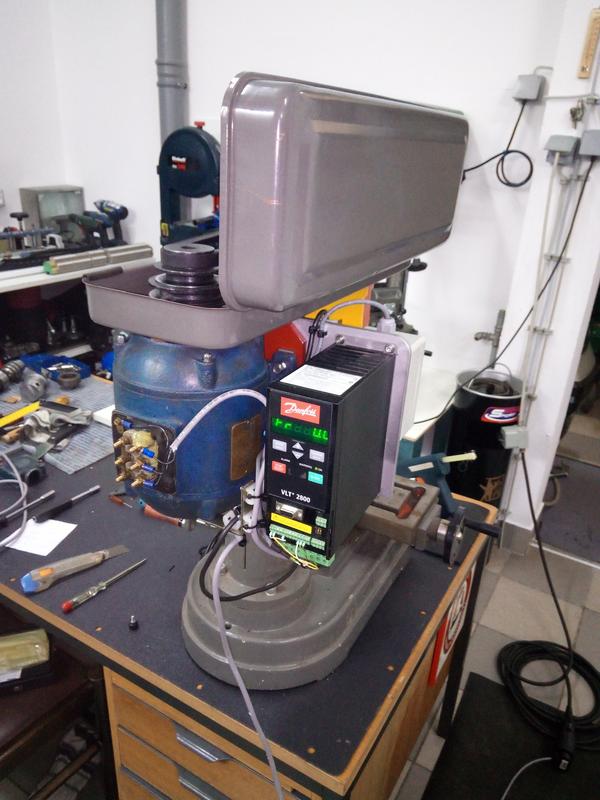

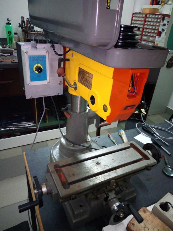

Mali stroj a posla puno sa njim.Stroj je bio jednofazan a htio sam da je trofazan sa frekventnim pretvaračem za regulaciju obrtaja.Trebalo je povečat rupu u remenici,napravit novi jači nosač motora jer ovaj je veči i jači,napravit noseču tablu za potenciometar i frek.pretvarač i sve svezat da sad radi onako kak sam htio.Sutra složim još ostale delove i očistim donji dio sa pomičnim mizama.
Lepo, samo ja koristim frekventne regulatore sa nezavisnim panelom, pa se onda panel moye postaviti napred, i moze se programirati da pokazuje broj obrtaja umesto frekvencije.
Kod tebe je ovo jedino eksterni potenciometar.
Jeli ti na izlazu 3x220V ili 3x380 i jeli ovo monofazno napajanje fr.regulatora?
Priključen je na trofaznu utičnicu.Probo sam da pred pretvaračem zamenim faze da bi vrtio u levo a neče... uvek vrti desno.Probat ču sutra da stavim prevezan šalter 1-0-2 između motora i pretvarača i onda mislim da bi morao da vrti i levo.Inače levu vrtnju skoro nikad ne trebam ali kad se več radi da ima i to.
Za tako malu snagu bi ti bolji bio monofazno - trofazni.
Smer se na frekventnom regulatoru menja tako sto imas mali prekidac L-0-D. Trebao bi da ti stoji pored potenciometra.
Ako menjas frekvenciju sa eksternim potenciometrom, znaci da si u panelnom modu i prikljuci navedeni prekidač na terminalu po semi. Mogu ti dati semu ako se ne snadjes.
Mirosti ak imaš shemu koja je i laicima kak ja razumljiva mi pošalji na p.p. ili okači sliku ovde.Hvala.
Ovo baš i nije bušilica več je mali frezer-glodalica.Ima dosta malih razlika:donje mize su u sklopu postolja,glava je morse konus ali je dodatno učvrščena dole na samoj glavi i po vodilici ide šraf do vrha remenice,ima fixatore stuba i vodilice,kpl gornji dio sa stubom se pomiče u postolje ima i šire remene za bolji prenos snage motora.
Za početak otvori User Manual for Danfos VLT 2800.
Imaš tu lepo objašnjeno kako se povezuje terminal.
Ako se ipak ne snađeš tu sam pa ti pomognem.
