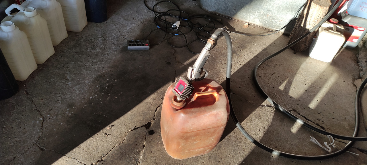

To sigurno nije za naftu,jeste kao armirano ali je plastika i vremenom se ukruti,mora biti guma.

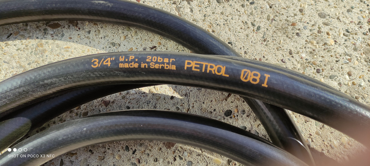

Ja imam ovo crevo i ne stvrdne se od nafte. Unutrašnjost mu je od neke bele plastike ili već šta je, dosta je mekano i hoće da ostane spljošteno na mestu gde se lomi (npr. na samom spoju sa pištoljem, kad posle upotrebe odlažem pištolj zadenem ga u kanister da se ne prlja i onda crevo prelomi sopstvena težina na spoju sa pištoljem). Planirao sam da navučem neki feder na taj kraj creva da se ne lomi, ali nikad da se setim federa kad sam na vašaru ili najlonu... Dakle nije profi crevo kao ona na pumpama, ali meni je dobro čim se ne ukruti od nafte. U nedelju na vašaru u Bačkoj Topoli je bilo 600 din/m kod onog prodavca koji je specijalizovan za mazalice i pumpe za pretakanje.

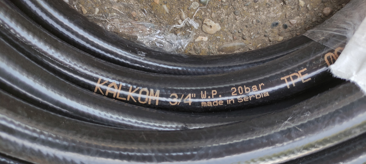

Prošle godine sam pitao jednog prodavca raznoraznih creva na najlonu (od koga sam i kupio ovo crevo pre par godina) da li ima još takvog creva, kaže ima ali kući, i dogovorimo se da mi pošalje brzom poštom crevo. Kad je stiglo ono nije bilo ovo "Petrol" već neko "Kalkom", zovem ga - kaže tog Petrola nema i ne može da nabavi, ali i ovo je otporno na naftu, neće se ukrutiti. Neće malo sutra, koristio sam ga samo za pretakanje iz cisterne na prikolici u cisternu u garaži, znači max pola sata i potom ga potpuno ispraznio. Posle nekoliko dana probam, nije se potpuno ukrutilo ali je tvrđe nego kad je stiglo. Znači da u njemu stoji nafta ukrutilo bi se 1/1...

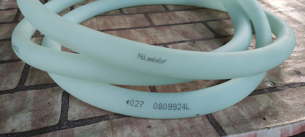

Onda mi padne na pamet da probam silikonsko baštensko crevo za vodu, mekano je k'o duša. Kupim 2-3m za ručnu pumpu za bure, i nakon istakanja nafte iz bureta slobodan kraj okačim na zid iznad bureta a drugi kraj creva ostane na pumpi u buretu. Tako se formirao "stomak" u kom je ostala nafta. Crevo van stomaka je ostalo mekano, a taj stomak (tj deo creva u kom je ostala nafta) se odrvenio...

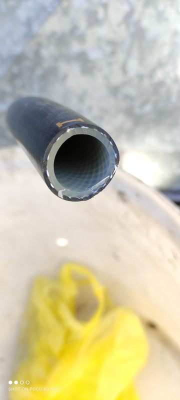

Evo, ovakvo crevo. Ja sam prezadovoljan sa njime, na pumpi mi stoji vec 3 sezone
