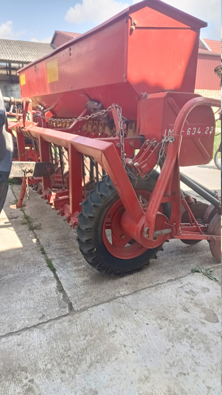

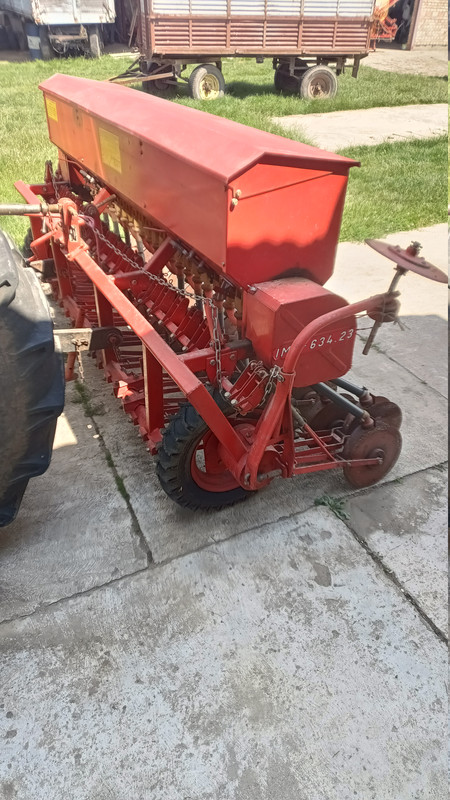

Zar je toliko tesko da napravite masinu koja ce postavljati trake na 10-15 cm dubine i zatrpavati ih odma,sa sve kocnicama na osovinama gde se montiraju koluti sa trakama da se ne odmotavaju slobodno ,i jos sve sto je potrebno uz to da radi kako treba,1,2,3,4 reda ,nista komplikovano ....jbt posao od 7-10 dana laganog rada kod kuce u radionici,iskoristite ram od neke druge masine,spartaca,mehanicke sejalice i slicno,to se baca po otpadima svaki dan maltene ,mozete kupiti na kile za dzabe.Nema nikakve potrebe za kojekakvim budzevinama,ne ako to svake godine radite na bar nekoliko hektara povrsine.
Postavljene trake, 1ha 70 minuta.
Nije problem i bez kocnice, a tražim povoljan feder pa da imam i kočnicu
Ove trake rade dobro, nijednom nije spala sa kotura, a išao sam oko 8km/h, mislim da su proizvedene u Srbiji. Radim kpk u kukuruzu već 4g i nisam vidio potrebu za postavljanje u zemlju, bude tu možda desetak spojnica za sezonu. Ako se ukaze potreba lako je doraditi tanjire da zasipa trake. Ovo je sadilica povrća i ona sad moze da pravi rore, samo fale još tanjiri ili fiksni zagrtači da plitko zagrnu trake. Ali tu već treba druga mašinica da pokupi trake. Prvo da ja vidim isplativost navodnjavanja kpk sistemom, moj teren je sklon crvenilu kukuruza, predplošle godine Dekalb, kpk i minus oko 500e na1.6ha. Prošle godine Fabio 10t/ha na teškom kameniku, odolio je crvenilu, kod komšije Dekalb 80% stradao od crvenila.
Brate kakvih 7-10 dana poosla kakvi otpadi, tu treba samo obican spartac sa zagrtacima i jedna cevka i par profila i do podne gotova masina
Jeste offtopic ali da odgovorim kolegama, nikakve opruge i komplikacije za kocnicu na rolnama za kpk. Samo obicna gurtna i teg od starih konjskih sejacica na kraju i nema brige tako nam je i na masini za postavljanje folije i na sejacici, gurtna ne moze da osteti traku.
