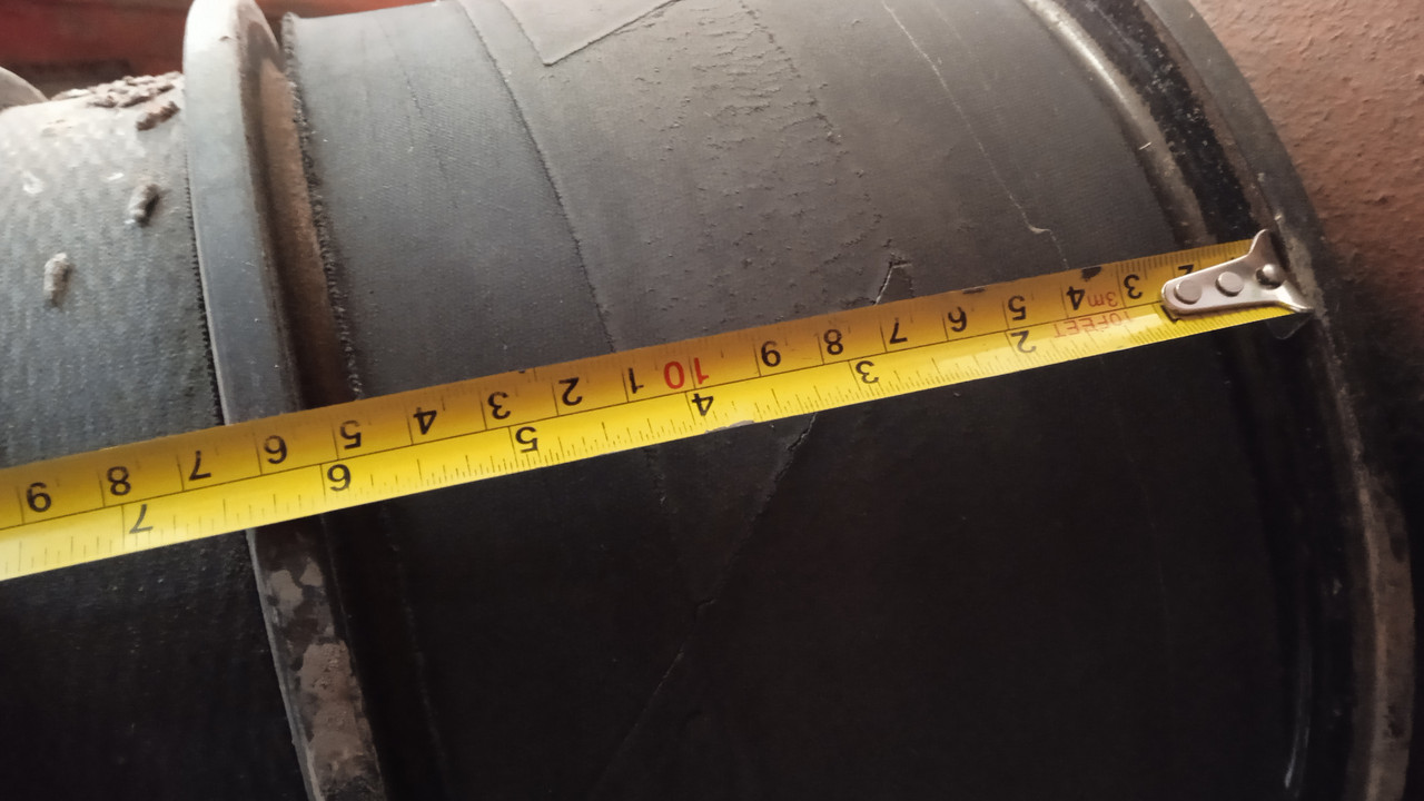

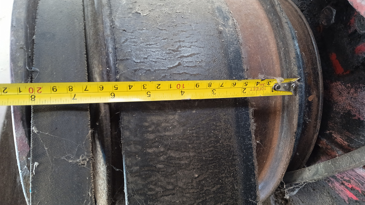

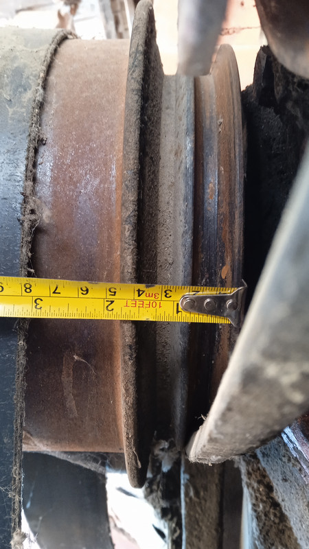

Posto sam se odlucio da ja odradim secku na zmaja polako do zetve,ova remenica na motoru me najvise nervira.Kako tu ubaciti extra remenicu za pogon secke kad kao sto se vidi na slikama tu nema ni 2 cm do tog dela od zvona motora ...jel se to sece xd ?.Znam da se seku ovi okrugli delovi na zvonu sto se vidi na trecoj slici od 142-ke ,ali nzm i za ovo drugo ...
Druge 3 slike su sa Zmaj Univerzal,on vec ima remenicu sa extra 2 dodatna dela za remenje do samog motora,samo sto su oni za 17mm remen sirine.Uopste mi nije jasno kako je to sve stalo kod njega,kad kod Zmaj 142 kao sto se vidi nema nikako mesta za to,mi tu pricamo o extra +-4-4.5cm sirine ...A inace vidi se iste su sirine tog dela gde nailazi siroki pljosnati remen.Jel zvono drugacije kod univerzala ili sta .....
Zmaj 142

Па јеси гледао негде на некој другој 142 како је то урађено или да ти неко слика?
Nisam,nema gde u selu,a ne poznajem nikog u okolini ko ima isto zmaj sa seckom,sa motora.Slike bi isto znacile ako neko ima.
A zvono sa Univerzala da se nabaci na 142,a da ostane remenica od 142 ?,tj samo da se ubaci dodatna remenica na nju za secku.
Koliko me sećanje služi, zvono od univerzala ne može na među ploču od 142. Obrnuto može. E sad zašto ne znam. Imam zvono od univerzala i remenicu ako hoćeš da probaš.
